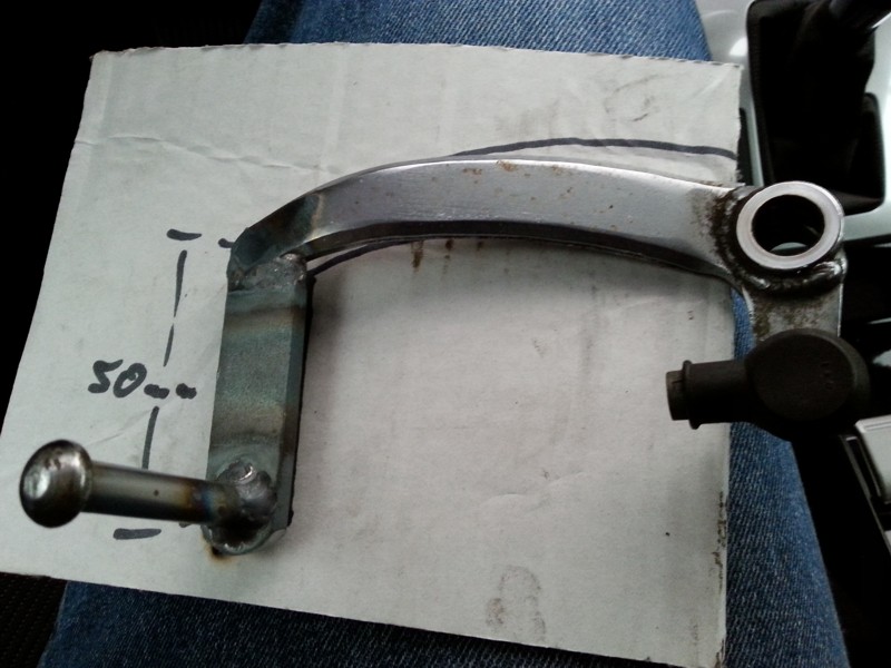

BeitragVerfasst am: Do Apr 02, 2015 07:57:30    Titel: Antworten mit Zitat
Nachdem es ja keiner wusste, bzw. nicht sagen wollte Smile
Es ist ein A12.
Der Schalthebel ist jetzt um 50mm (relativ senkrecht) verlängert, so habe ich noch Spiel zum einstellen und hoffe auf eine entspannte Sitzposition. Jetzt geht´s noch um das Bremspedal, dazu mache ich jedoch einen neuen Thread auf.

Frank_#62
Anmeldedatum: 31.03.2003
Beiträge: 1580
Wohnort: 311xx
BeitragVerfasst am: Do Apr 02, 2015 20:31:09    Titel: Antworten mit Zitat
Stelle doch mal bitte ein Foto davon ein.

Holzauto
Anmeldedatum: 30.03.2008
Beiträge: 32
Wohnort: 74343 Sachsenheim
BeitragVerfasst am: Di Apr 07, 2015 07:37:51    Titel: Antworten mit Zitat
http://www.vx800.de/ablage/20150402_073212.jpg
