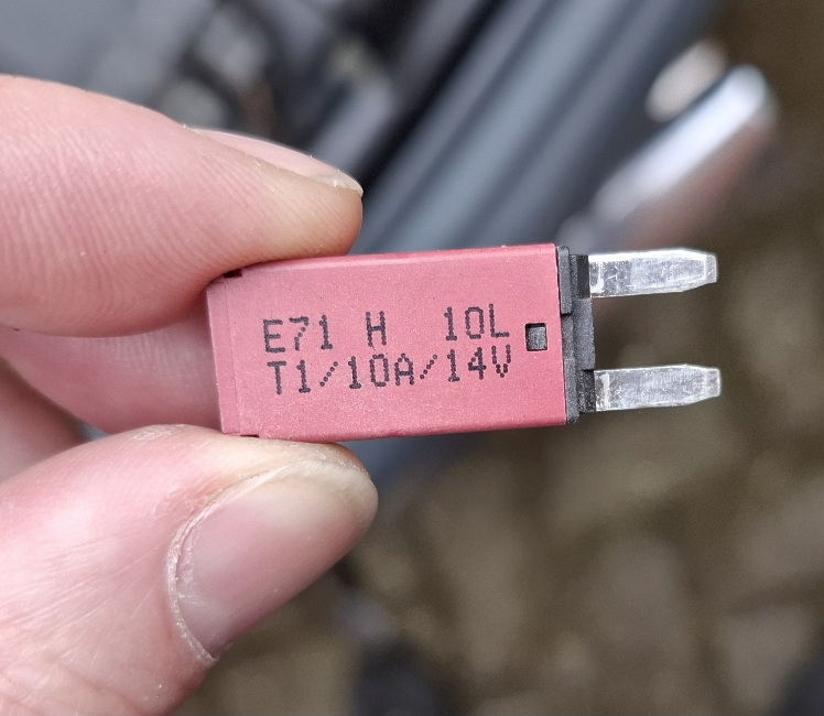

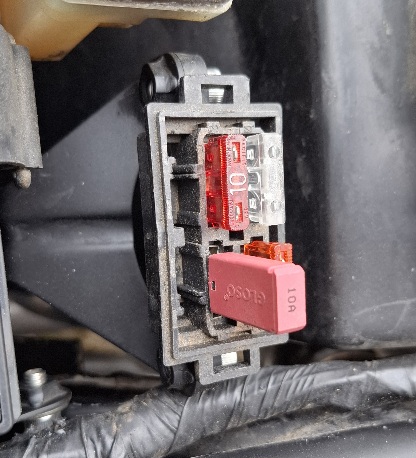

Dann ging es mal wieder und mal nicht. Jedenfalls direkt nach Hause gefahren und geguckt. Man hörte ein klicken aus dem Sicherungskasten. Hier schaltete das Relais immer mal wieder und alles war an oder aus. Aber mal ehrlich gefragt, ist das so original mit dem Relais? Muss da laut Handbuch nicht eine normale 10A Sicherung rein? Mir kommt das ein wenig komisch vor.
Was könnte das für ein Fehler sein? Massefehler? Werde wohl mal eine normale 10A Sicherung einsetzen und gucken was passiert.

Das ist kein Relais, sondern ein Sicherungsautomat.
Das gehört da normaler Weise nicht rein, so passt der Deckel nicht mehr.
Der Vorbesitzer hatte bestimmt auch schon Probleme mit der Sicherung
bzw. einen Kurzschluß und wollte nicht jedes mal eine neue Sicherung einbauen.
Du mußt die Ursache finden und eine normale Sicherung und den Sicherungsdeckel einbauen.
Ich vermute eine durchgescheuerte Isolierung von einem Kabel für das Licht oder der Blinker.

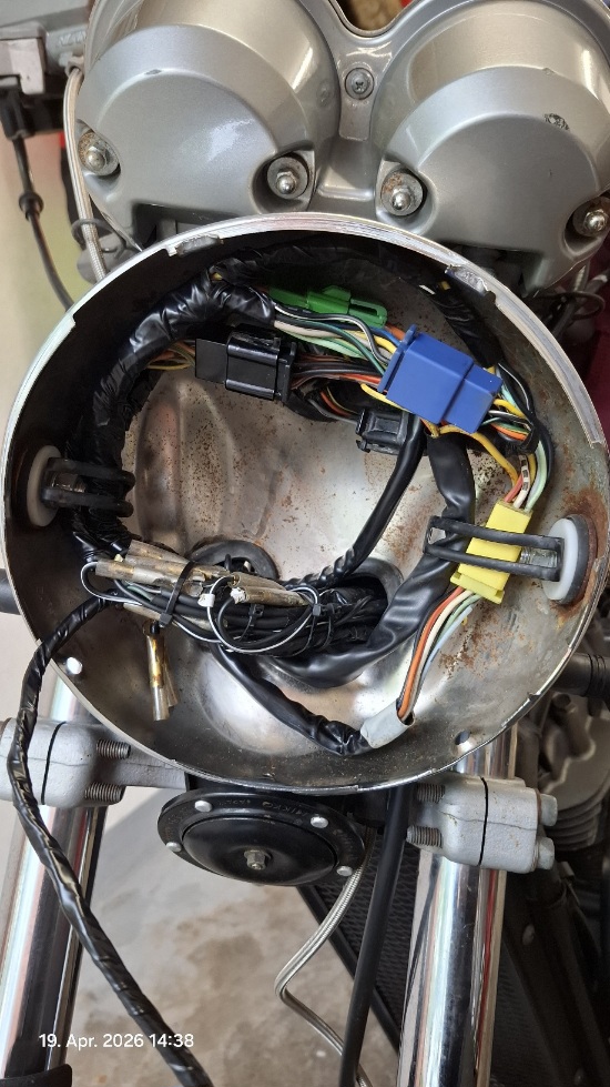

Als erstes würde ich den Scheinwerfer aufmachen, den Kabelsalat betrachten und mal an den einzelnen Kabeln wackeln.

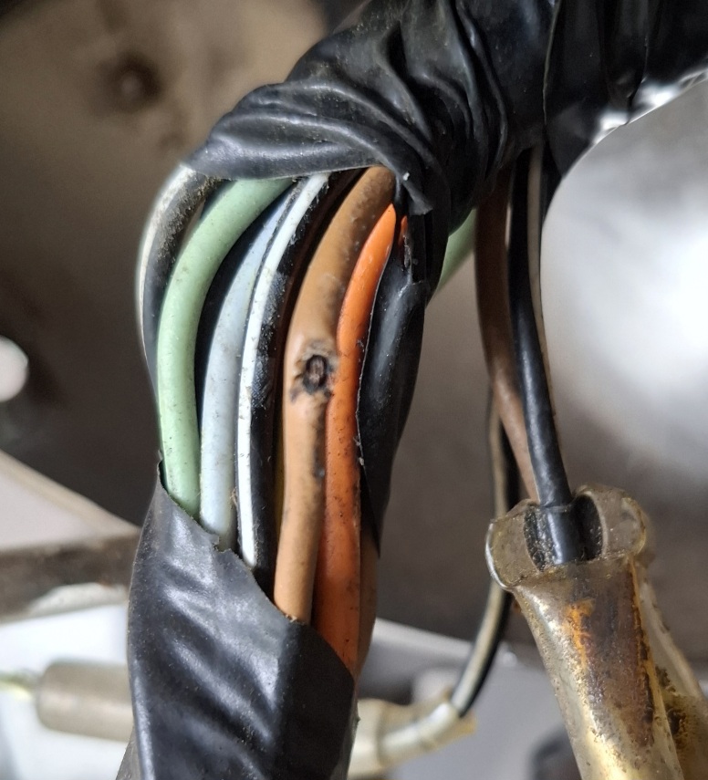

Gab es nicht auch links oder rechts vom Steuerkopf eine Problem-/ Scheuerstelle wo der Kabelbaum gerne mal "angekratzt" ist.
Also Tank runter und genau nachsehen.

Den oberen Teil von deinem Sicherungsautomat kannst du sicher wieder rein drücken. So ein Automat kann bei der Fehlersuche recht hilfreich sein.
Am Besten du testet erst mal alles einzeln. Also erst mal nur das Licht anmachen, danach nur mal blinken, bremsen usw. Vielleicht fliegt ja dabei schon die Sicherung. Auch einmal den Automaten durch eine normale Sicherung ersetzen. Eventuell hat der Automat auch schon ein Problem.
Ja, an den kleinen schwarzen Kunststoffabdeckungen li und re am Lenkkopf. Da scheuern an der Kante gerne Kabel durch.

Der Sicherungsautomat scheint sich selbst zurück zusetzen, da ist kein Taster.
Deshalb klackert es auch, wenn der Fehler noch vorhanden ist. Eine normale Sicherung wird wahrscheinlich gleich durchbrennen.

Dann besorg dir am Besten einen normalen Sicherungsautomaten https://www.reichelt.de/de/de/shop/prod ... rot-242037

Als erstes schau am Rahmendreick Fahrtrichtung links nach. (Rechts gehen keine Kabel durch)
Am bersten Tank runter + Rahmendreieck Abdeckung ab. Die Stelle ist sehr auffällig und nicht Optimal von Suzuki "geschützt". Der Einschubhalter für den Tank am Rahmen hat links ein Blech was nach unten abgewinkelt ist.. genau da laufen 3-5mm darunter die Kabel .. das nicht gut von Suzuki ausgedacht (Meine Meinung) und häufig schon Ursache Elektro Ärger gewesen Bei Jeder Lenkbewegung bewegt es sich genau an der Stelle etwas.....
Natürlich kannst du auch Ärger am / im Lampentopf haben wenn die Gummischutzringe für die Einführung der Diversen Kabel in den Lampentopf ggf schlecht oder nicht mehr vorhanden sind werden dort auch Kabel schnell angegriffen / durchgescheuert.
